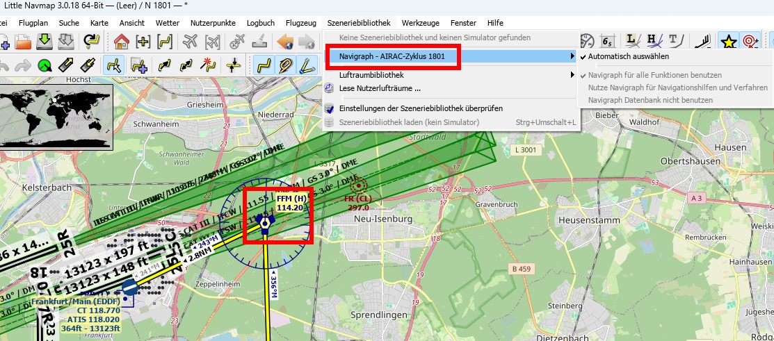

Franz Zimmermann hat geschrieben: Di 28. Apr 2026, 10:17 bei meiner Flugplanung für das NachtVFR in Little Navmap war mir aufgefallen, dass dort das FFM-VOR nicht angezeigt wird.
Da auch bei LittleNavmap ausgewählt werden kann, ob man die Daten aus der Scenery des Simulators (hier sind auch mehrere Simulatoren möglich), oder eben von Navigraph nimmt, hängt die Erkennung von Wegpunkten und Navigationshilfen natürlich im Zweifel genauso an diesen Daten.
Also bei mir im LittleNavmap wird das FFM-VOR angezeigt, ich nutze aber auch ausschließlich die Navigraph-Daten, allerdings völlig veraltet (1801):
Franz Zimmermann hat geschrieben: Di 28. Apr 2026, 10:17 Bei meiner Recherche zu dem fehlenden FFM-VOR hatte ich auch gelesen, das Piloten die Navigraph benutzen ihre AIRAC-Datenbank aktualisieren können. Vielleicht hängt es ja damit zusammen, dass einige Piloten das FFM-VOR haben und andere nicht.
Jupp, genau das tut es und es ist daher davon auszugehen, dass der MSFS2020 schlicht das VOR nicht "nativ" mit in der Datenbank hat.
Im Zweifel macht es SInn, sich zumindest für einen Monat mal das Navigraph-Abo zu holen und ALLEN Datenbanken (auch denen der verschiedenen Flieger und Add-Ons) ein Update zu verpassen. Dann kann man ja erstmal wieder kündigen. Zumindest habe ich das bei meinem Simulator immer so gemacht.

ihr könnt es auch nicht eindrehen, weil es am 10.7.2025 bereits abgebaut wurde, in openflightmaps ist es auch nicht zu finden und in den DFS Daten sind als VORs noch Frankenstein und Taunus drin.
https://www.flk-frankfurt.de/eigene_dat ... 0.2024.pdf
Das VOR MTR ist ebenfalls abgebaut worden.
Wenn Du also nichts empfangen hast auf 114,2 MHz, dann ist das vollkommen richtig so, weil es das nicht mehr gibt.

Olaf Hanebeck hat geschrieben: Di 28. Apr 2026, 12:27 Moin,
Just my 0,02$
Olaf
Hochinteressante Info, Danke dafür!
Was mich dann aber echt wundert, ist dass es bei Navigraph im aktuellen AIRAC und auf den Jespersen Karten mit Ausgabedatum 30.01.26 noch drauf ist. 07/25 heißt ja quasi ca. 10 Zyklen.
Re: 2026-04-27/1800z LICHTER DER GROßSTADT - HUNSRÜCK/RHEIN-MAIN BY NIGHT EDFH
Verfasst: Mi 29. Apr 2026, 08:40
von Olaf Hanebeck
Stefan Heitbrink hat geschrieben: Mi 29. Apr 2026, 00:26
Zu Jeppesen kann ich nichts sagen, nur aus der Erfahrung, dass da oft auch Mist drauf steht oder nicht aktuell.
Hier bei der DFS aip.dfs.de/BasicIFR sind auch nur noch Frankenstein und Taunus drin. Openflightmaps (was immer den aktuellen AIRAC hat) ist FFM bereits auch nicht mehr drauf. Ich würde mich immer auf diese offiziellen Quellen verlassen (DFS).
Im aktuellen AIRAC 2604 ist es jedenfalls auch nicht mehr drin.
FFM nicht zu verwechseln mit den ILS/DME Feuern, die haben aber auch andere Frequenzen.
Just my 0,02$
Olaf
